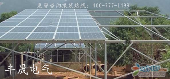

在豬舍上建發(fā)電站,這倒是一件新鮮事。那這電站真的能發(fā)電嗎,靠什么來發(fā)電呢?
    剛到粵鄉(xiāng)野豬養(yǎng)殖場,兩塊大面積的太陽能電池板就映入眼簾。養(yǎng)殖場負(fù)責(zé)人謝丙升高興的帶記者去看光伏發(fā)電的發(fā)電情況。
    【樂昌市粵鄉(xiāng)野豬養(yǎng)殖場負(fù)責(zé)人謝丙升】:“從7月7日中午的十二點(diǎn)并網(wǎng)開始,到目前(7月13日)發(fā)了455度電”。
謝丙升告訴記者,他在豬舍上建起的這座是光伏發(fā)電站,目前有八十塊小太陽板組成,共有二十個(gè)千瓦。
    【樂昌市粵鄉(xiāng)野豬養(yǎng)殖場負(fù)責(zé)人謝丙升】:“整年平均下來的日發(fā)電量,以一個(gè)千瓦來計(jì)算,每天大概是三至七度。要看你光照好不好、日照長不長,但平均數(shù)大概是這樣。國家有個(gè)文件要求供電局對我們這種分布式光伏發(fā)電的用戶進(jìn)行無條件的并網(wǎng)。我們把電并網(wǎng)之后,供電局會(huì)通過我們的刻度,來把電價(jià)和國家的補(bǔ)貼,通過賬戶返還給我們”。
    據(jù)了解,光伏發(fā)電站的發(fā)電原理是利用太陽能電池直接將太陽能轉(zhuǎn)換成電能,它的特點(diǎn)是可靠性高、使用壽命長、不污染環(huán)境,能獨(dú)立發(fā)電又能并網(wǎng)運(yùn)行。
    【樂昌市粵鄉(xiāng)野豬養(yǎng)殖場負(fù)責(zé)人謝丙升】:“清潔能源大家都積極參與。從我們農(nóng)場經(jīng)營來看,現(xiàn)在整體經(jīng)濟(jì)下行,我們養(yǎng)殖業(yè)受到?jīng)_擊,我們現(xiàn)在要尋找新的利益增長點(diǎn)。我們覺得這個(gè)光伏是一個(gè)很好的項(xiàng)目。第一它發(fā)電有收入,第二這個(gè)光伏板可以起到普通瓦頂?shù)淖饔,?shí)現(xiàn)了光建一體化”。
    屋頂發(fā)電,屋下養(yǎng)豬,謝丙升算了算,這樣不僅豬舍蓋頂?shù)馁M(fèi)用省了,還可以賣電賺錢,農(nóng)場用電的費(fèi)用也有著落了。
    【樂昌市粵鄉(xiāng)野豬養(yǎng)殖場負(fù)責(zé)人謝丙升】:“今年的一號文件李克強(qiáng)總理就明確提出了要發(fā)展光伏。從國際國內(nèi)的形勢來說,因?yàn)槲覀儑业墓夥跉W美遭到雙反,現(xiàn)在國家等于是拉動(dòng)內(nèi)需,在國內(nèi)這一塊加大扶持力度,出臺(tái)了相關(guān)的扶持政策。像目前廣東是按國家的標(biāo)準(zhǔn)是,每一度發(fā)電是補(bǔ)貼0.42元,另外一部分就是正常的電價(jià)”。
    謝丙升告訴記者,在樂昌市,像他這樣規(guī)模的商用光伏發(fā)電站還是首例,他認(rèn)為光伏發(fā)電很有前景,計(jì)劃分兩步建設(shè)。
    【樂昌市粵鄉(xiāng)野豬養(yǎng)殖場負(fù)責(zé)人謝丙升】:“因?yàn)檫@是個(gè)新事物,所以我們已經(jīng)和安裝公司—“豐晟電氣”達(dá)成一致,先進(jìn)行第一期,經(jīng)過一兩個(gè)月的運(yùn)作觀察,如果這個(gè)項(xiàng)目確實(shí)能夠增長我們的利潤點(diǎn),那我們就把第二期也建起來。所以能夠經(jīng)過兩三個(gè)月的運(yùn)作,有雨天有晴天,那么結(jié)果就比較客觀,綜合起來看看”。
